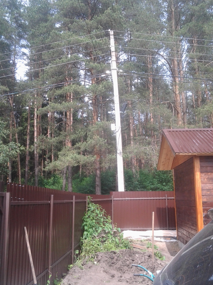

Larisa63 Опубликовано 29 июня, 2017 Жалоба Опубликовано 29 июня, 2017 Пион, на тебя последняя надежда. Есть опора железобетонная, которая была сбита у основания лет 20 назад. Ее поставили на землю, не знаю может че прикопали, но врядли, она и так от удара стала короче метра на полтора. Рядом с ней вкопалм пасынок , который прикрутили к опоре чем (?), наверное хомутом. О, че я знаю, дожили. Теперь на этот почти новый столбец повесили два сипа, один 95, другой 50. На столбы денех нет, ну это как всегда в России начинаем через, ну ты понял через что (30 не наступило еще).Полезного найти ничего не могу, бетонные столбы подлежат ремонту со всякими сколами, трещинами в 0, 5 мм, их можно выровнять, пасынок вяжут к деревянной опоре и точка. Вопрос. Че делать то, как столб поменять заставить? Электрик аргументирует тем, что столб, если решит отойти в мир иной ,все одно не упадет, его держат провода. Ну одним словом-Россия. Для экономии вешать все на елки с березами

tok1 Опубликовано 29 июня, 2017 Жалоба Опубликовано 29 июня, 2017 12 минуты назад, Larisa63 сказал: Пион, на тебя последняя надежда. Есть опора железобетонная, которая была сбита у основания лет 20 назад. Ее поставили на землю, не знаю может че прикопали, но врядли, она и так от удара стала короче метра на полтора. Рядом с ней вкопалм пасынок , который прикрутили к опоре чем (?), наверное хомутом. О, че я знаю, дожили. Теперь на этот почти новый столбец повесили два сипа, один 95, другой 50. На столбы денех нет, ну это как всегда в России начинаем через, ну ты понял через что (30 не наступило еще).Полезного найти ничего не могу, бетонные столбы подлежат ремонту со всякими сколами, трещинами в 0, 5 мм, их можно выровнять, пасынок вяжут к деревянной опоре и точка. Вопрос. Че делать то, как столб поменять заставить? Электрик аргументирует тем, что столб, если решит отойти в мир иной ,все одно не упадет, его держат провода. Ну одним словом-Россия. Для экономии вешать все на елки с березами При чём тут Пион? Путину звони, бестолочь ))
Модераторы пион Опубликовано 29 июня, 2017 Модераторы Жалоба Опубликовано 29 июня, 2017 3 минуты назад, Larisa63 сказал: Че делать то, как столб поменять заставить? Я думаю исходить из того, что здесь повышенная опасность исходит от этого столба, несущая угрозу жизни и здоровью населения. Налицо нарушение Правил ТБ, Правил устройства электроустановок. Я бы заявил в прокуратуру, если не внемлют увещеваниям. 8 минут назад, Larisa63 сказал: Электрик аргументирует тем, что столб, если решит отойти в мир иной ,все одно не упадет, его держат провода Не знаю прочность СИП, но из моей практики случай расскажу. Опора прямоугольная, провода старого типа. Сама опора с изгибом - внутренняя арматура с дефектом (возможно полный обрыв одной арматурины). На опоре и наша проводная сеть. Текущим днем монтер работал на лазах. На следующее утро стойка радиовещания на одном из фидеров показала короткое замыкание. Выезд на линию показал мрак. Эта опора лежит на земле, наш трансформатор сгорел. Провода ничего не удержали.
Larisa63 Опубликовано 29 июня, 2017 Жалоба Опубликовано 29 июня, 2017 Вот, где белая хрень висит, это считается изгибом? На фоте не очень хорошо видно, но в этом месте столб не прямой. 19 минут назад, tok1 сказал: При чём тут Пион? Путину звони, бестолочь )) Пион здесь, а Путину теперь только через год звонить можно. Что можно будет, ведь никто не сомневается?
Модераторы пион Опубликовано 29 июня, 2017 Модераторы Жалоба Опубликовано 29 июня, 2017 6 минут назад, Larisa63 сказал: Вот, где белая хрень висит, это считается изгибом? Конечно это изгиб, думаю, что эта опора уже не проходит по техническим требованиям. Вполне допускаю, что она такая с рождения - брак. 1
