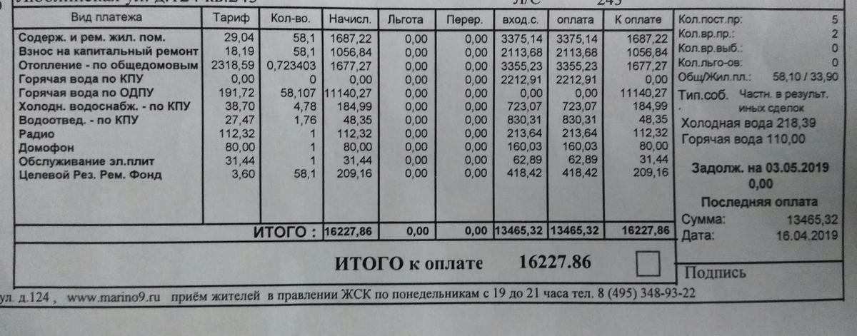

Здравствуйте. Помогите разобраться. Пришла очередная квитанция за коммунальные услуги за апрель месяц. Сумма только за горячую воду составила 11140 руб , общий счет 16227 руб. Обратились в управляющую компанию,они сказали что мы не произвели вовремя поверку счётчика по горячей воде, с 20.01.2019 счетчик считается непригодным для учёта. Раньше вода выходила не более 1000 руб. В квартире постоянно прописано 5 человек, временно 2, по факту проживают 3. Что делать, можно ли как-то оспорить эту сумму, и неужели она могла получится такая огромная? Как по закону рассчитывается горячая вода в таком случае. Поверку счётчика произвели 13 мая, исправен, пломбы не нарушены, попросили сделать перерасчёт,но нам отказали. Буду благодарна Вам за помощь.

Я если честно не знаю точно как проходила проверка, не присутствовала, но пломбы стоят, акт управляющая компания приняла их всё удовлетворило. Сейчас нужно разобраться почему насчитана такая огромная сумма за апрель и как она считается и можно ли ее опровергнуть? (Фото квитанции прилагаю)
В законе нашла такую формулу:
количество проживающих человек (7) умножить на тариф (191,72 руб/м3) ,умножить на норматив (4, 745) и умножить на повышающий коэффициент (1,5). Верна ли она?

Спасибо, вот и я думаю что всё таки неверно рассчитано, обычно около 1000 рублей выходит горячая вода. Как управляющий сказал, радуйтесь,что я вам за март не насчитал по нормативу, а должен, когда я к нему обратилась. Я сказала что по закону мы должны платить по нормативу за человека, а он говорит это старый закон, так не считается, вы платите за весь дом, неважно сколько у вас человек проживает. И где тут правда?
Как в итоге рассчитывается, какая сумма должна получиться? Я считала  так 4,745×7×191,72×1,5=9,552 всё равно меньше 11000 получается, как ещё выяснилось, что 6 человек прописано, т.е. ещё меньше должно выйти.
Изменено пользователем Julia23

Председатель ТСЖ говорит, что есть общедомой счётчик, и он считает по нему, а не по нормативу и нет этих 3-льготных месяцев, сразу говорит мог вам насчитать и за февраль и за март. Прав ли он? Потому что в законе везде сказано только про норматив и среднее за 3 месяца, про общедомой счётчик не сказано.
5 минут назад, Julia23 сказал:
. Прав ли он?
пишите ему письменное заявление об основании начислений. Пусть дает письменный ответ. Потому что пока это
7 минут назад, Julia23 сказал:
говорит,
то и обжаловать нечего
