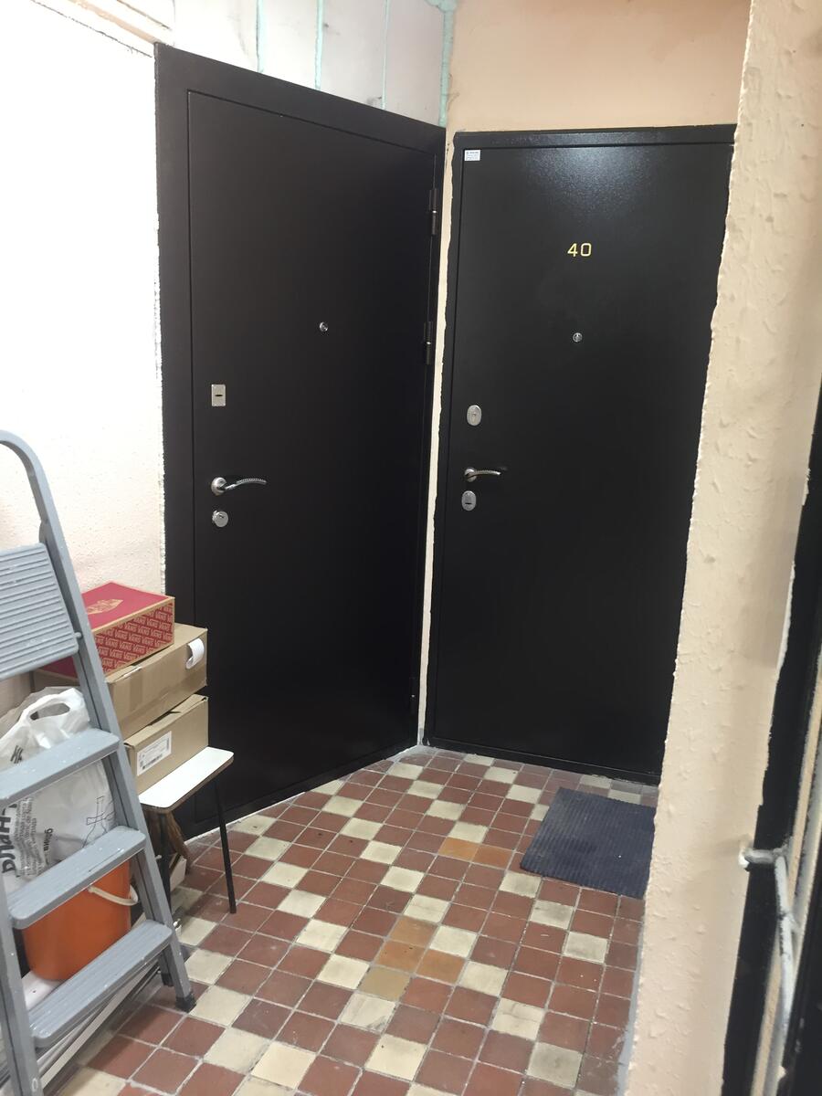

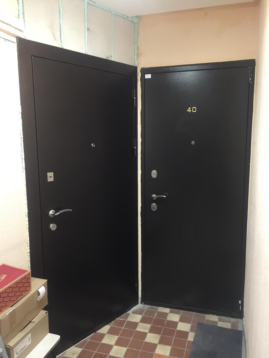

Anna Shinkina Опубликовано 30 августа, 2020 Жалоба Опубликовано 30 августа, 2020 Добрый День, помогите, пожалуйста разобраться. Соседи поставили новую дверь, расширив дверной проем и изменив сторону открытия двери. Проходной коридор в длину=92 см - 3 см(плинтус внизу) Моя дверь(40-ая) = 82 см Соседская дверь = 92 см Соседская дверь при полном открытии не доходит до моей двери на 8 см и врезается в стену, при этом полностью блокирует мою дверь и выход из дома. (Если в стене застрянет - я даже вытолкнуть своей дверью не смогу). Соседка бабуля и делать ничего не хочет естественно... Куда обращаться? И кто в данной ситуации виноват. Дом типа II-57, фото приложила. Цитата

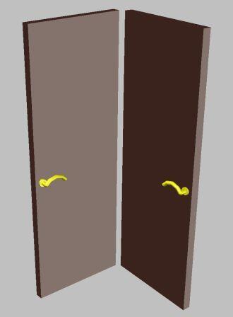

nebrit Опубликовано 30 августа, 2020 Жалоба Опубликовано 30 августа, 2020 Или сороковую дверь открывать не слева направо, а справа налево. Надо было думать, когда дверь заказывали. Тридцать девятая открывается правильно. Неправильно открывается сороковая. Должно быть вот так (при открывании наружу). 2 Цитата
Anna Shinkina Опубликовано 30 августа, 2020 Автор Жалоба Опубликовано 30 августа, 2020 @nebrit Так 39 поменяла направление открытия...( И даже если я поменяю направление открытия и двери будут открываться как у Вас на картинке - то она все равно блокирует мне проход(( Есть какой-то официальный документ, который говорит, что двери должны открываться как Вы показали? Спасибо! Цитата

Anna Shinkina Опубликовано 31 августа, 2020 Автор Жалоба Опубликовано 31 августа, 2020 @minos66 Тут проблема даже не в уживании, и не в том, что ее дверь мешает...Дверь соседки шире (92 см), чем проход(88 см) в квартиру и она застревает в стене блокируя мою дверь. И если при эвакуации дверь соседки застрянет - я заблокирована. Дверь тяжелая - ее не сдвинет ни пожилая соседка(если решит помочь), ни я своей дверью ( так как в данном случае открытия буду давить на петли)... Тут правда меня больше беспокоит моя безопасность и детей... Но суда вообще не хочется... Цитата
nebrit Опубликовано 31 августа, 2020 Жалоба Опубликовано 31 августа, 2020 5 часов назад, minos66 сказал: если эксперт предоставит фототаблицы То с вероятностью 99,99% работу эксперта придётся оплачивать хозяину сороковой двери. И правильно! Ибо нежелание нарисовать на бумажке четыре (ЧЕТЫРЕ, Карл!) варианта расположения двух дверей, открывающихся наружу, чтобы разобрать ВСЕ четыре (ЧЕТЫРЕ, а не сто двадцать!) случая и убедиться, что именно сороковая дверь открывается в самую дурацкую сторону из возможных, должно быть наказуемо деньгами. Подсказка - там между дверьми угол тупой. А если бы был острый? А дверь наружу всё равно бы захотелось? 14 часов назад, Anna Shinkina сказал: Есть какой-то официальный документ, который говорит, что двери должны открываться как Вы показали? Пока никакой. Заключение эксперта, нанятого судом в самой крутой конторе по самой баснословной цене за выдачу заключения будет именно таким документом. Оплачивает музыку проигравший. Кто это будет, догадайтесь... 2 минуты назад, Anna Shinkina сказал: ( так как в данном случае открытия буду давить на петли)... Если бы вы свою дверь поставили правильно, то давить на петли соседской не пришлось бы. 3 минуты назад, Anna Shinkina сказал: правда меня больше беспокоит моя безопасность и детей... Если правда, то переворачивайте вашу дверь. А если не станете переворачивать, значит, не сильно и беспокоит. 1 Цитата

nebrit Опубликовано 31 августа, 2020 Жалоба Опубликовано 31 августа, 2020 (изменено) Господа юристы, нарисуйте на бумажке карандашиком четыре варианта открытия этих двух рядом стоящих дверей наружу и включите мозг. Порвое, что надо делать - это перевернуть вверх ногами дверь сороковой квартиры. И только потом измерять рулеткой ширину соседской двери. Речь идёт о безопасности и об удобстве жителей сороковой квартиры. Пока что они сами себе злобные буратины. Во когда они перевернут свою сороковую дверь вверх тормашками, только после этого и имеет смысл погружаться в изучение нормативных актов. Так как двери стоят сейчас, ширина левой двери не важна. Ибо даже при малом её открытии она блокирует дверь сороковой квартиры абсолютно! Причина - неправильная установка сороковой двери. Когда её ставили, надо было подумать о том, что соседи тоже когда-нибудь себе железную дверь поставят. Изменено 31 августа, 2020 пользователем nebrit 1 Цитата
