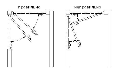

Если петли обеих дверей были бы рядышком, то упереться невозможно.
Пройдитесь по этажам. Позырьте у кого как. Может быть, тогда до вас и дойдёт, как именно нужно...

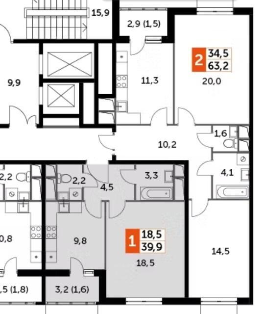

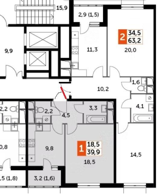

Здравствуйте. Являюсь собственником квартиры в новостройке. Собственник соседней квартиры поменял входную дверь от застройщика, изменив направление открывания с внутреннего на наружный, создав тем самым препятствие свободной эвакуации людей в случае пожара, тк в открытом состоянии соседская дверь перегораживает выход из моей квартиры, а также если попасть между дверей то можно получить травму.

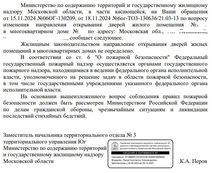

На неоднократные требования устранить нарушение ответил отказом. Управляющая компания, обслуживающая здание сообщила, что этот вопрос вне их компетенции. Пожарная инспекция сказала, что это вопрос к Министерству по содержанию территорий и государственному жилищному надзору. В этом министерстве так же ответили, что это не их вопрос тк изменять направление открытия двери можно без разрешений и согласований.
Застройщик же не просто так устанавливал двери все наружу а в этой квартире внутрь, наверное руководствовался какими то нормативами, правилами и здравым смыслов с конце концов.
Прикрепляю две картинки, как было и как стало.
Моя квартира 2, соседская 1

Обратитесь письменно во все надзорные органы. Дождитесь ответов по существу.
Выкладывайте на форум, будем обсуждать предметно.

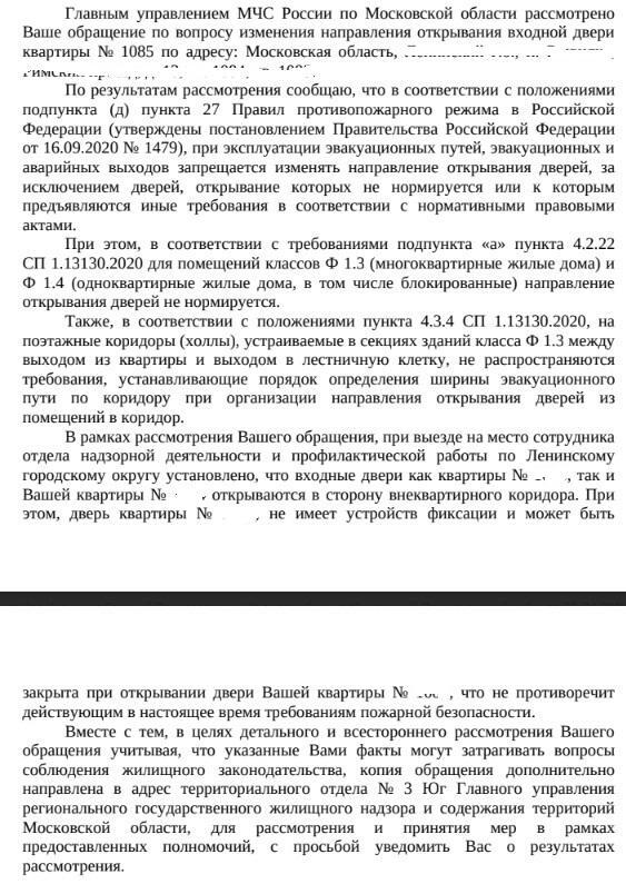

Это ответ мчс
это ответ Государственного жилищного надзора
Пожарная инспекция пишет "...При этом дверь квартиры  не имеет устройств фиксации и может быть закрыта при открывании двери вашей квартиры..."
Мне кажется, что в случае пожара это будет неактуально, кто первый откроет дверь, заблокировав соседскую, тот и спасется
Это касаемо мер противопожарной безопасности, а есть еще момент того что при одновременном открытии, если например мой ребенок попадет между дверьми, минимум будет травма
Изменено пользователем Ефремов
