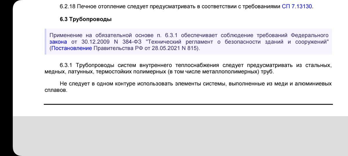

dimonzda Опубликовано 14 июня, 2023 Жалоба Опубликовано 14 июня, 2023 Добрый день! У нас возникла проблема с управляющей компанией. В 2021 году мною была приобретена квартира. В квартире в 2012 году была произведена перепланировка. Акт комиссии о готовности помещения в эксплуатацию от 01.11.2012 был предоставлен решением Администрацией района. Дело в том что 5 мая в моей квартире произошла капельная течь стояка отопительной системы. Обратились в аварийную службу УК, и через час пришел сантехник. Осмотрев стояк, он заявил, что у нас возможно выполнена незаконная перепланировка, и трубы установлены из пластика, а с его слов, должны быть из металла. Договорившись о ремонте (замене пластиковой трубы на металлическую за 6500 рублей) на 10 мая. В конечном итоге ремонт произведен не был, так как сантехник сказал, что мы не купили определенные краны, о которых ранее не договаривались. На следующий день на двери квартиры было приклеено на скотч предписание. Вкратце, там говориться о том, что в нашей квартире выполнено самовольное переустройство, а именно замена материала подводок к отопительным приборам. Вообще, данного вида документы вручаются либо лично в руки, либо заказным письмом с отметкой о получении. Подпись главного инженера напечатана на принтере, черными чернилами. В графе "Собственнику" собственник не указан. Возникает ощущение, что управляющая компания решила просто запугать собственника квартиры. Естественно никакие работы по замене этих труб мы не проводили. Связавшись с предыдущим владельцем квартиры, выяснилось, что с 2017 года самостоятельные ремонты не проводились, а управляющая компания ни разу, как минимум с 2017 года, не производила осмотр стояков отопления, которые являются общедомовым имуществом и за которое несет ответственность. И вообще данного вида работы провести без участия управляющей компании практически невозможно. Эти трубы находятся под высоким давлением, а в отопительный период по ним течет кипяток. Перекрыть стояк и слить с них воду можно только в подвале, ключи от которого находятся у управляющей компании. Трубы, как выяснилось, установлены из металлопластика, что не запрещено для использования в отопительной системе. Скорее всего данная замена труб происходила после перепланировки в 2012 году и согласовывалась с предыдущей управляющей компанией. Нынешняя управляющая компания обслуживает дом с 2015 года. Как быть в такой ситуации? Производить замену труб на металлические за свой счёт мы не хотим, так как не считаем себя виноватыми в данном вопросе. Цитата

Dmitriy78 Опубликовано 14 июня, 2023 Жалоба Опубликовано 14 июня, 2023 УК говорит вам чушь. Если СНиПы допускают использование металлопластиковых труб в качестве стояков отопления, значит на данный момент общее имущество находится в надлежащем состоянии, если конечно затягивание гайки решает проблему утечки. Цитата
